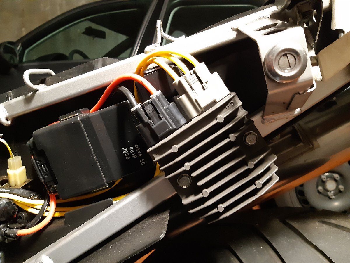

raffaele Inviata 2022 Novembre 19 Segnala Inviata 2022 Novembre 19 Ciao a Tutti, avrei bisogno di capire come montare un regolatore di tensione Mosfet sulla 07, ho dato un occhiata al modello che vende Boano, e da una parte ha i tre fili gialli da saldare a stagno e dall altra parte due fili con occhiello probabilmente da collegare ai poli della batteria; allora il collegamento al connettore cilindrico viene esclusa. ? Grazie Raffaele
caponord Inviata 2022 Dicembre 2 Segnala Inviata 2022 Dicembre 2 (modificato) Il 19/11/2022 in 14:42 , raffaele ha scritto: Ciao a Tutti, avrei bisogno di capire come montare un regolatore di tensione Mosfet sulla 07, ho dato un occhiata al modello che vende Boano, e da una parte ha i tre fili gialli da saldare a stagno e dall altra parte due fili con occhiello probabilmente da collegare ai poli della batteria; allora il collegamento al connettore cilindrico viene esclusa. ? Grazie Raffaele Ciao, si il connettore cilindrico lo abbandoni, Io non ho montato un Mosfet ma uno di tipo serie, l'SH775, che è ancora migliore dei mosfet (non fa surriscaldare lo statore), ma i collegamento sono gli stessi. Il rosso e il nero vanno direttamente ai poli batteria Modificato 2022 Dicembre 2 da caponord
raffaele Inviata 2022 Dicembre 5 Autore Segnala Inviata 2022 Dicembre 5 Grazie, dove hai acquistato questo regolatore di tensione? Grazie Raffaele
banzai Inviata 2022 Dicembre 6 Segnala Inviata 2022 Dicembre 6 qui ne trovi uno su ebay: https://www.ebay.it/itm/125623188839?hash=item1d3fb9bd67%3Ag%3AlJMAAOSwml9jfKvD&amdata=enc%3AAQAHAAAAoIb8%2FYP3GgsumSuO%2F41T0q0s9F%2F7wq9rp6BiFNmPX606%2B8i68CK2bwL2f2P1kp7s5O5WL74YeJEXTg4omFLGyFsL43SXGHjcibgm8vZB35Te5TWU33It%2Bx96SmtxlN969UsBlmZhsnAhW%2FD5yMzz%2Bgt4rzizk3EH1l%2Bq4ExMPVEMreFFmc1f%2FanWZQwVI%2BkA2%2BBrYMLVOt2P%2BCCwUsF9UH8%3D|tkp%3ABk9SR7664vCcYQ&LH_ItemCondition=4 occhio che la maggior parte di quelli nuovi sono copie cinesi, li riconosci perchè c'e' scritto "tecnologia 775" o similare. Usati originali ne trovi poco nulla (ad esempio ora c'e' un'unica asta su ebay), nuovi autentici credo viaggino tra 150 e 200. Comunque i problemi di surriscaldamento statore con i regolatori mosfet sono casi rari e su moto da strada che tirano regimi elevati, con le nostre vecchiette dove l'energia prodotta dallo statore non è tantissima e comunque se ne consuma molta a fari accesi, il rischio di surriscaldamento dello statore non c'e'. Butta su il mosfet, controlla solo i connettori in giro che non siano ossidati, specie sul relais avviamento, salda i fili statore con quelli che partono dal regolatore in modo che sui tre conduttori gialli ci sia solo il connettore furukawa del regolatore.
banzai Inviata 2022 Dicembre 6 Segnala Inviata 2022 Dicembre 6 comunque il mosfet non prenderlo da boano, ne trovi tranquillamente su ebay/subito
banzai Inviata 2022 Dicembre 6 Segnala Inviata 2022 Dicembre 6 168 euro più iva è troppo, sono più di 200, tra l'altro mettendo il vecchio connettore fonte di tanti problemi, ok lo puoi tagliare ma qualcuno magari lo trova lì e ce lo lascia.. un FH012 lo trovi dai 60 in su
