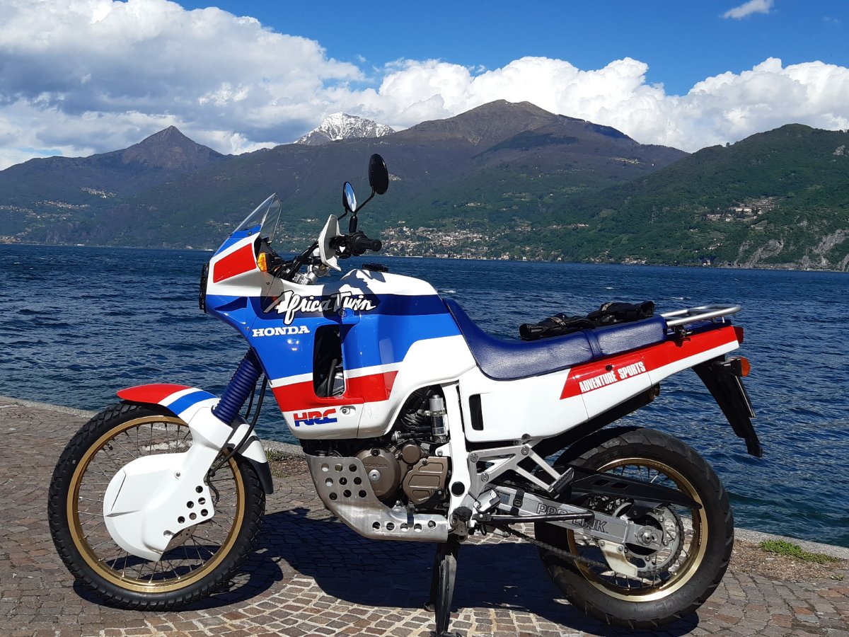

caponord Inviata 2021 Marzo 8 Autore Segnala Inviata 2021 Marzo 8 8 ore fa, Tinto ha scritto: bellissima Complimenti!! Grazie!
elpedro Inviata 2021 Marzo 10 Segnala Inviata 2021 Marzo 10 Il 7/3/2021 in 11:56 , caponord ha scritto: Dopo 9 mesi, molto divertimento, molte ricerche in internet e tempo in garage (e molti soldi spesi..), finalmente la vecchietta è FINITA!! l'ultimo passaggio erano le ruote tubeless.. rifatte con cerchi Excel takasago, raggi inox maggiorati e trattamento bartubeless.. se posso chiedere quanto hai speso x rifare i cerchi? l'hai fatto fare da bartubless
caponord Inviata 2021 Marzo 10 Autore Segnala Inviata 2021 Marzo 10 1 ora fa, elpedro ha scritto: se posso chiedere quanto hai speso x rifare i cerchi? l'hai fatto fare da bartubless Ciao, si da bartubless. Ho speso 845 euro, compreso cerchi, raggi inox, trattamento bartubless, ritiro e riconsegna con corriere, smontaggio, rimontaggio pneumatici bilanciatura.
elpedro Inviata 2021 Marzo 11 Segnala Inviata 2021 Marzo 11 Il 10/3/2021 in 13:20 , caponord ha scritto: Ciao, si da bartubless. Ho speso 845 euro, compreso cerchi, raggi inox, trattamento bartubless, ritiro e riconsegna con corriere, smontaggio, rimontaggio pneumatici bilanciatura. fammi capire hai cambiato il cerchio solo anteriore con quello antistallonatura raggi solo anteriori e trattamento? li hai mandati con i pneumatici ancora montati?
caponord Inviata 2021 Marzo 12 Autore Segnala Inviata 2021 Marzo 12 17 ore fa, elpedro ha scritto: fammi capire hai cambiato il cerchio solo anteriore con quello antistallonatura raggi solo anteriori e trattamento? li hai mandati con i pneumatici ancora montati? No no.. come puoi vedere dalle foto i cerchi li ho cambiati entrambi e anche tutti i raggi montando raggi in inox da 4mm al posto dei 3,5 originali. Li ho inviati con gli peumatici e mi sono ritornati con gli pneumatici rimontati e bilanciati pronti per rimetterli sulla moto e via.
elpedro Inviata 2021 Marzo 13 Segnala Inviata 2021 Marzo 13 Il 12/3/2021 in 12:02 , caponord ha scritto: No no.. come puoi vedere dalle foto i cerchi li ho cambiati entrambi e anche tutti i raggi montando raggi in inox da 4mm al posto dei 3,5 originali. Li ho inviati con gli peumatici e mi sono ritornati con gli pneumatici rimontati e bilanciati pronti per rimetterli sulla moto e via. bartubless ti fa tutto questo mettendosi d'accordo telefonicamente?
