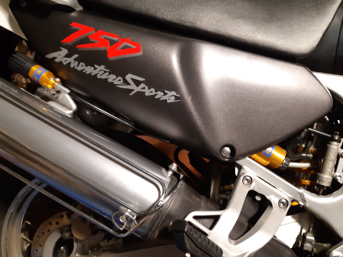

E questa è la mia 'nuova' motoretta da 3 settimane.. uniproprietario, 34.000km originali, mai off, mai pioggia.. tutta rigorosamente originale.
Per ora gli ho fatto tagliandone, regolatore (che non si mai..), batteria yuasa e sostituiti un pò di gommini, cavi e viteria varia, tutto con ricambi honda.
Ora è in vacanza da onlybike a fare pulizia carburatori, sostituzione cusinetti e revisione sospensioni.
A seguire monterò paracarene e probabilemente scarico arrow parigi dakar e ruote tubeless (in foto sotto...anche se sono combattuto tra perdere l'originalità del mezzo e la sicurezza dei tubeless.. vedremo)!

Per il Tubeless...se la usi su strada o in Off medio/soft io non avrei dubbi: vai di Tubeless.
Posted (edited)
Per il tubeless lo so.. mi spiace solo smontare i mozzi dalle ruote originali per ricostruirle tubeless.. vabbè..
Per il prezzo, la moto in sé l'ho pagata ma non un'esagerazione.. la cercavo da mesi e il giorno stesso che è uscito l'annuncio di vendita l'ho in pratica presa evitando gare al rialzo..  Ovviamente poi, sistemarla bene genera costi in più   ma per avere la vecchia Africa twin sto vendendo la mia crf1000. Alla fine più o meno vado in pari.. è una scelta di vita! Una rd07a perfetta al posto di una perfetta crf1000 .. lo so che probabilmente è una stupidata ma al cuor non si comanda!

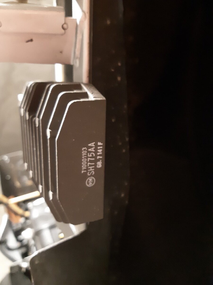

...e grazie al sabato di lockdown al pomeriggio sono riuscito a montarle un altro regaluccio.. regolatore sh775 (tipo serie, non mosfet) con cablaggi diretti alla batteria. Problemi di regolatore risolti per 50 anni...

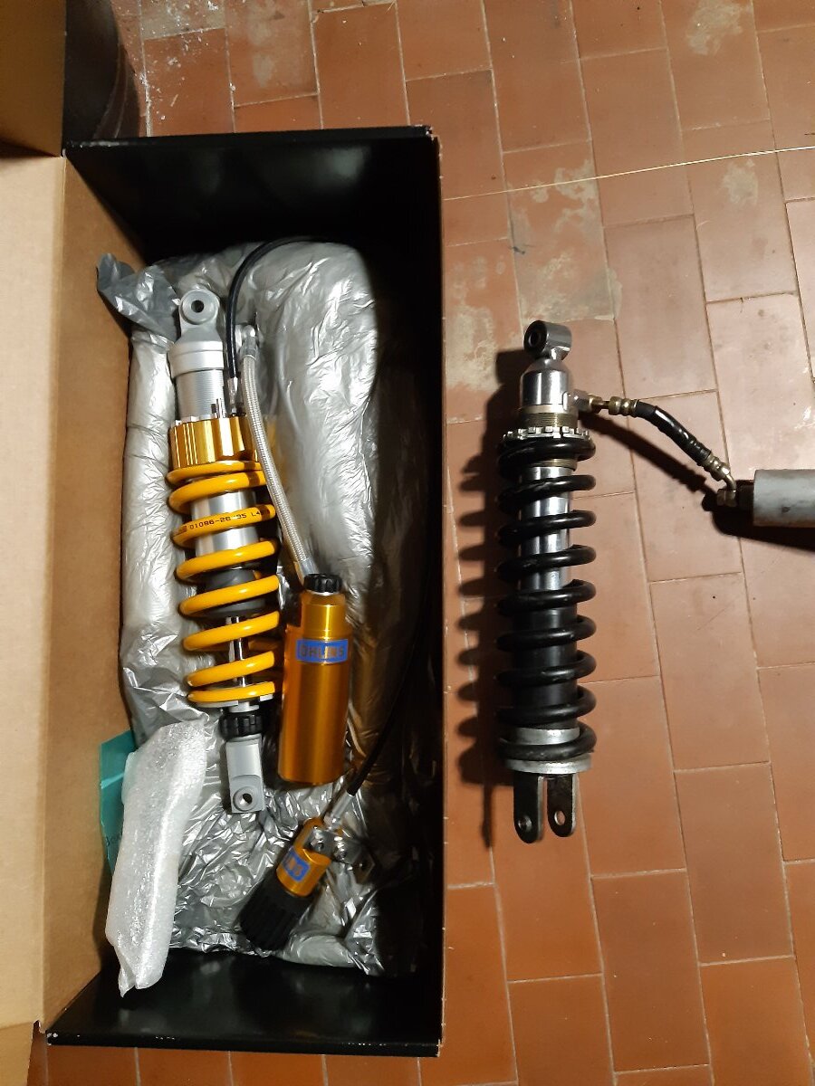

Ci siamo quasi... mancano solo le ruote nuove tubeless e poi l'ho finita!! Ultimo passaggio le cartucce Andreani sulla forcella, per riequilibrare l'assetto con il mono ohlins e poter regolare a piacere precarico e frenature idrauliche... Causa clima non ho purtroppo potuto affinare la regolazione, ma ad un primo breve giretto il potenziale di questa ciclistica, rispetto alle sospensioni originali, è veramente elevato.

Ah si grazie.. calcola che anche metà delle plastiche è nuova (ho trovato gli ultimi pezzi originali Honda in Olanda...)! Mi sono effettivamente tolto lo sfizio di avere una vecchia africa twin come se fosse appena uscita dal concessionario (a parte i 34.000km, che però sono poca cosa su questo motore..), cambiando una inifnità di pezzi, tutti con originali e upgradando sospensioni e qualcosa dell'impianto elettrico per risolvere problemi di affidabilità (regolatore e pompa benzina). Questo mi sta dando tante soddisfazioni e un grande piacere, ma pvviamente è un'operazione assolutamente idiota quella che ho fatto:
  • se metteranno fuori uso le 4t euro 0 (anche se registrate storiche FMI o ASI), sarà la fine;
  • Fino ad ora con i soldi che ho speso per questa moto di 23 anni fa, avrei tranquillamente potuto acquistare (e upgradare un pochino) un Tenerè 700 nuovo oppure una Guzzi V85 sempre nuova. Ne valeva la pena? la risposta è NO, ma per me SI

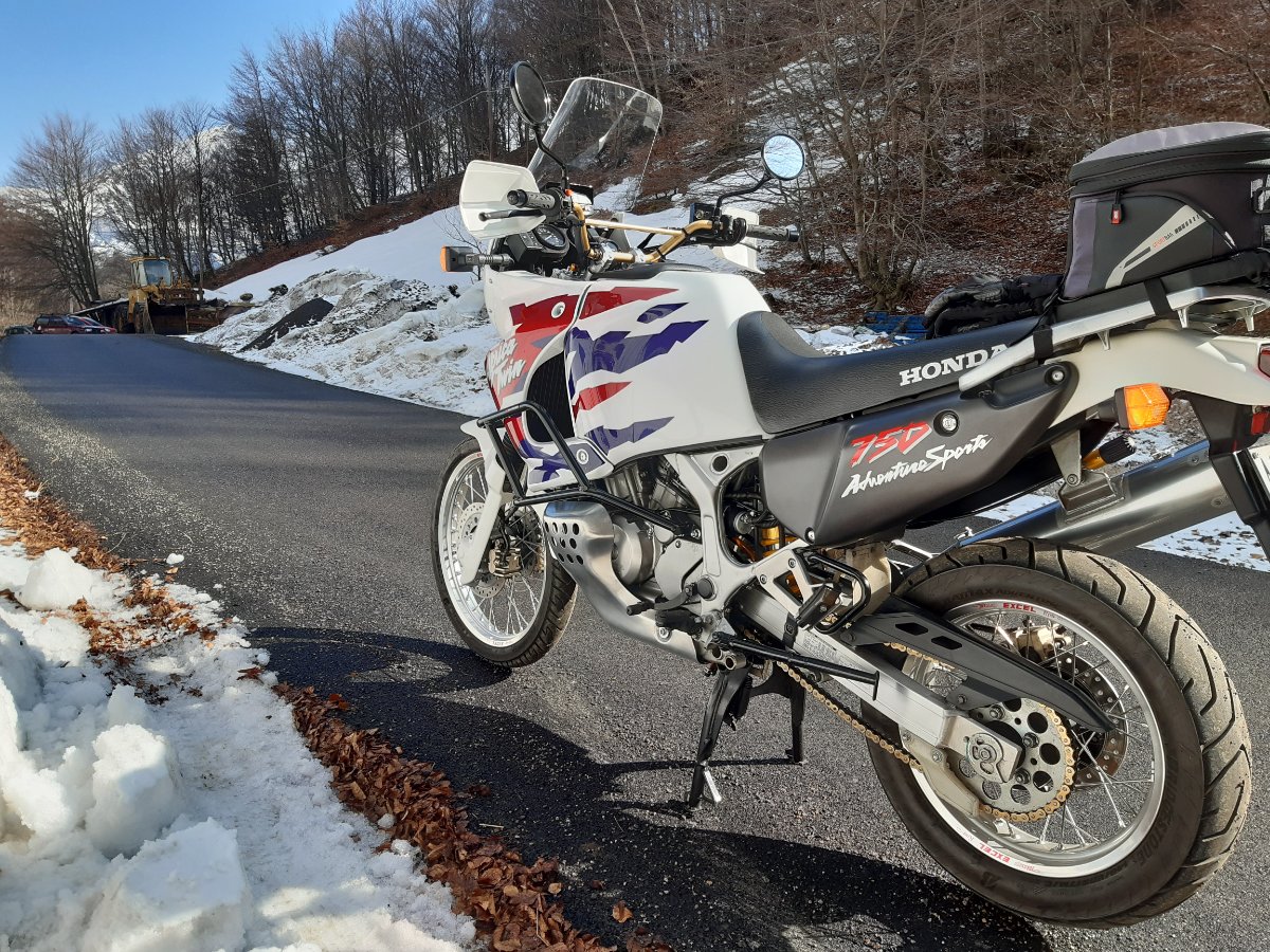

Dopo 9 mesi, molto divertimento,  molte ricerche in internet e tempo in garage (e molti soldi spesi..), finalmente la vecchietta è FINITA!! l'ultimo passaggio erano le ruote tubeless.. rifatte con cerchi Excel takasago,  raggi inox maggiorati e trattamento bartubeless..
