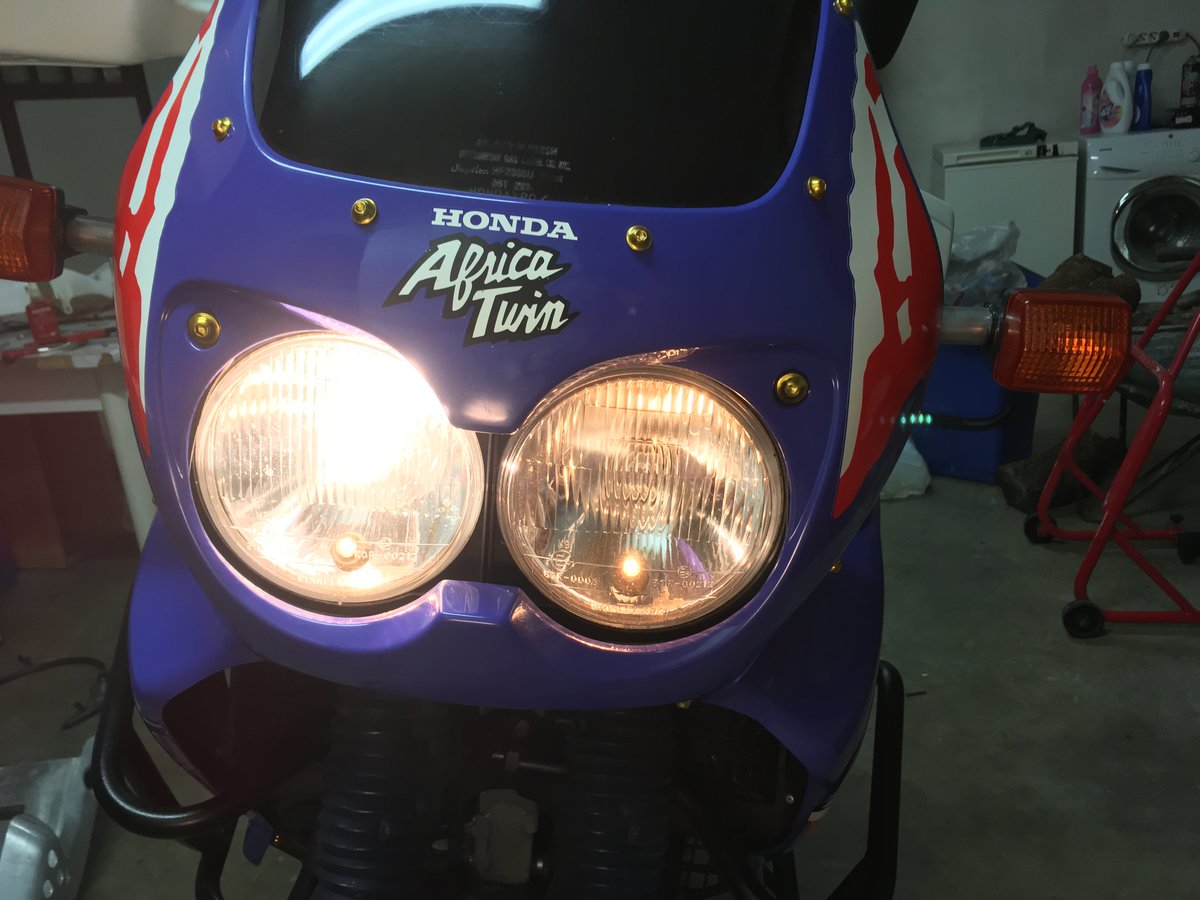

Piccolo aggiornamento... sono appena stato a fare un giro, la spia del carburante funziona, il trip ok contagiri ok, temperatura bo forse 6-7km no bastano per farla alzare, tensione che va da 12.5 ai 13.8 in base alle luci accese o meno. Ho notato una cosa strana il faro anteriore mi continua a fare l’occhiolino, da spenta funziona solo un faro, da accesa entrambi solo che quando entra in coppia quelli di sinistra sembra spegnersi, fa di continuo così, si accende e si spegne(gli abbaglianti funzionano normale)

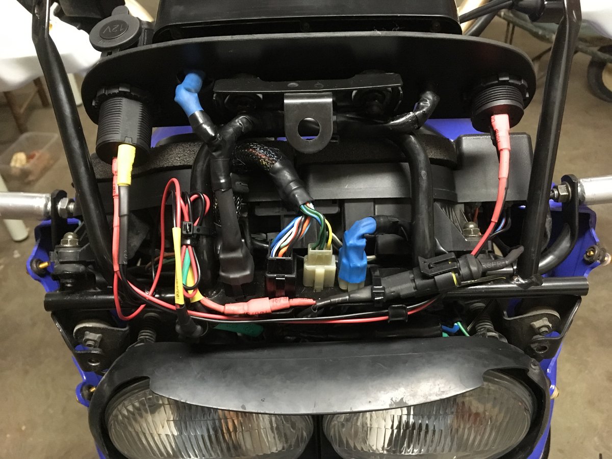

Oggi ho montato batteria ricaricata, voltometro e una spruzzata di spray a tutti i contatti. Il contagiri non funziona ma col tester il verde e il nero danno 10-9v da spenta quindi la corrente ci arriva, il voltometro l’ho collegato ad una lampadina di posizione quindi mi si accende solo quando ho le luci di posizione accese, in ogni caso a moto spenta segna 11.9 in marcia con le luci di posizione non supera mai i 13.7 con le luci accese scende anche a 12 alto. A questo punto il regolatore di tensione è buono credo...

Salve a tutti, ho da poco acquistato alla modica cifra di 2900euro una rd07 del 1994 con 50.000km con problemi noti al momento del acquisto (contagiri non funzionante, tripmaster che si accendeva soltanto), il mio primo pensiero è stato il regolatore di tensione andato. Oggi sto cercando di rimetterla su strada!! Mi sono procurato un voltimetro e sto capendo come montarlo ma nel frattempo mi è morta la batteria che ho messo a caricare e solo nel pomeriggio potrò rimontarla, ho smontato la parte anteriore e le carene e pensavo di collegare il voltimetro alle luci di posizione. Il regolatore di tensione è andato al 99% ma quante probabilità ci sono che sia andata anche la centralina?? Non funziona il contagiri, ho visto che due cavi sono di alimentazione e uno proviene direttamente dalla centralina, cosa devo fare per verificare che il contagiri funziona e la centralina è andata?? Ho visto i prezzi delle centraline per le rd07 ma sono un salasso (270-350 euro ma davvero ???) se fosse andata cosa dovrei fare???
