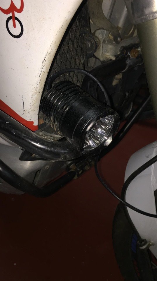

Strepitose!!!! gli anabbaglianti sono molto più potenti degli abbaglianti della mia Jeep Renegade (con fari allo xeno). Per la spesa ridicola consiglio assolutamente di montarle....occhio però a trovare quelle giuste: le parabole per lampadine a incandescenza non sono ottimali per le lampadine a led, si rischia che il fascio luminoso sia o troppo aperto o troppo chiuso....io ne ho cambiate 3 prima di trovare quella giusta, dipende da che posizione hanno i i led sul corpo della lampadina. Attenzione a prenderle impermeabili. Le mie, per il mio faro della Pegaso 650, sono queste : https://www.amazon.it/gp/product/B01M7Z9MEQ/ref=ppx_yo_dt_b_search_asin_title?ie=UTF8&psc=1 consiglio anche : https://www.amazon.it/gp/product/B07FDX33QV/ref=ppx_yo_dt_b_search_asin_title?ie=UTF8&psc=1 i faretti supplementari invece sono questi : https://www.amazon.it/gp/product/B075SWT9XH/ref=ppx_yo_dt_b_search_asin_title?ie=UTF8&psc=1 sono faretti di profondità...io li preferisco così. La foto non rende bene l'idea di quanto faccia luce la combinazione di lampadine a led e faretti...ma credimi, nessuna macchina fa una luce così. -
