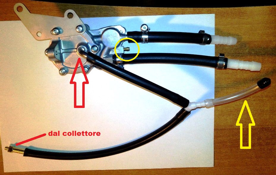

Pompa Mikuni Df52-82: A Cosa Serve L'ugello In Ottone?
it9blb replied to it9blb's topic in Modifiche / Accessori
Ciao Raffaele, se abbiamo la stessa pompa, non è che lo confondi con il pezzettino di tubo (che si tiene normalmente tappato) collegato tramite una "T" o una "Y" fra il collettore di aspirazione e la pompa? -
Qualcuno può cortesemente dirmi a cosa serve l'ugello che ho evidenziato in foto, sulla pompa Mikuni DF52-82 ? Pur "googolando" parecchio, non sono riuscito a trovare nulla, anche se la mia impressione è che si tratti di un semplice spurgo che forse non necessita nemmeno di essere "intubato".... Lamps, Giuseppe
